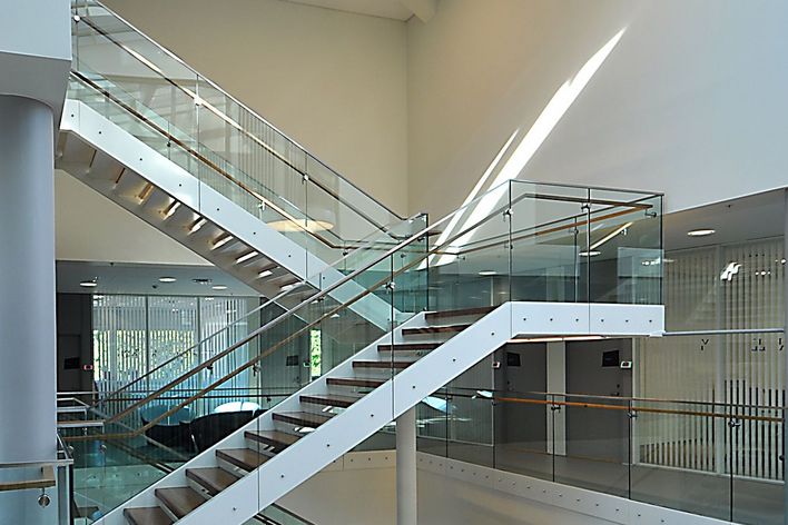

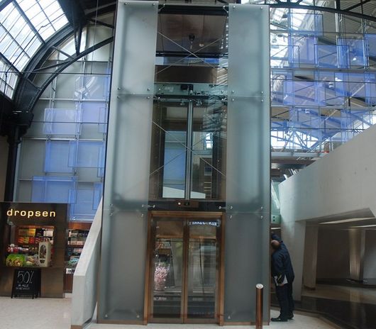

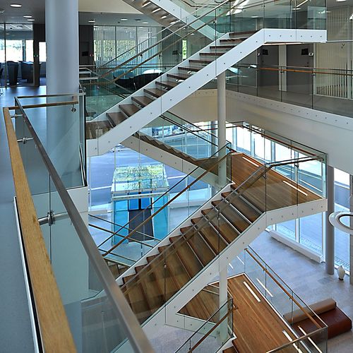

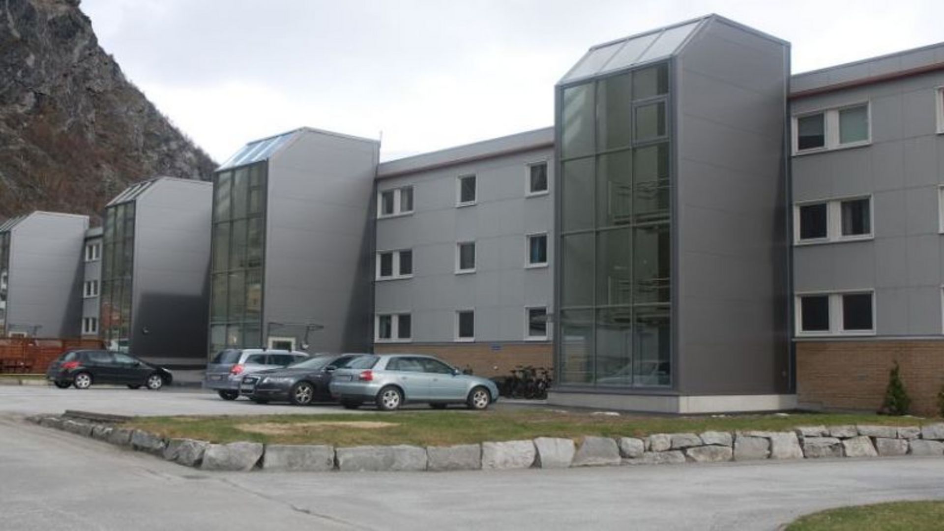

Specialiteten idag är i stället hisschakt, där man är marknadsledande i Norge. Ivar Bråten Mekaniske producerar hisschakt både för invändigt och utvändigt bruk samt monterar dem på och i olika varianter av byggnader. Schakten tillverkas i alla storlekar och förutom plåt ingår även ofta glaspartier, automatiska dörrar och andra finesser. Allt levereras till hundra procent färdigt från oss, berättar Per Ivar Nordnes, Produktionsansvarig. Från ritning till konstruktion, produktion, lackering och till sist montering på plats. Det här är deras största produkt och den följs tätt av trappor och räcken som även dessa finns i ett antal utseenden och funktioner. Vi gör alla sorters special, säger Per Ivar, trappor i alla storlekar och former med olika lutningar, och så klart alla typer av design. När något nytt ska byggas eller byggas om – då är vi med, fortsätter Per Ivar, i allt från bostadshus till offentliga byggnader.

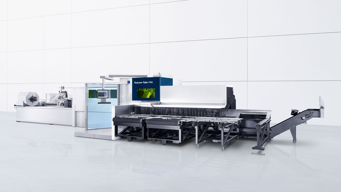

Rörlaserskärmaskinen utnyttjar fastkroppslaserns styrkor optimalt, viket genererar korta bearbetningstider för ett stort utbud av rör och profiler med högsta kvalitet. Den hanterar en diameter upp till 254 mm och en längd på upp till 6,5 meter.  Hos Ivar Bråten körs numera rörlasern i ett och ett halvt skift per dag. På legosidan skär vi väldigt mycket komponenter nu och marknaden fortsätter att öka, berättar Per Ivar.
Två operatörer är utbildade på maskinen, de programmerar och kör den. De tar ett stort helhetsansvar, är drivna och intresserade. Allt kring maskinen har gått väldigt smärtfritt och vi kunde snabbt efter installation börja köra i gång avancerat med olika funktioner. Nya kunder kommer in hela tiden och det är väldigt givande att kunna visa på så mycket vi kan erbjuda i och med den här maskinen – gängning, bockning, skärning mm. Det är en avancerad maskin helt klart men den har ju alla möjligheter, säger Per Ivar. Fantasin har inga gränser längre, ibland känns det lite som att vi tidigare var på stenåldern, skrattar han. Nu har vi en helt annan flexibilitet och när kunderna ser vad vi kan åstadkomma har det gett oss många ringar på vattnet, säger han. Vi lutar oss lite tillbaka just nu och åker med - fram till det är dags för nästa investering, avslutar Ivar.
