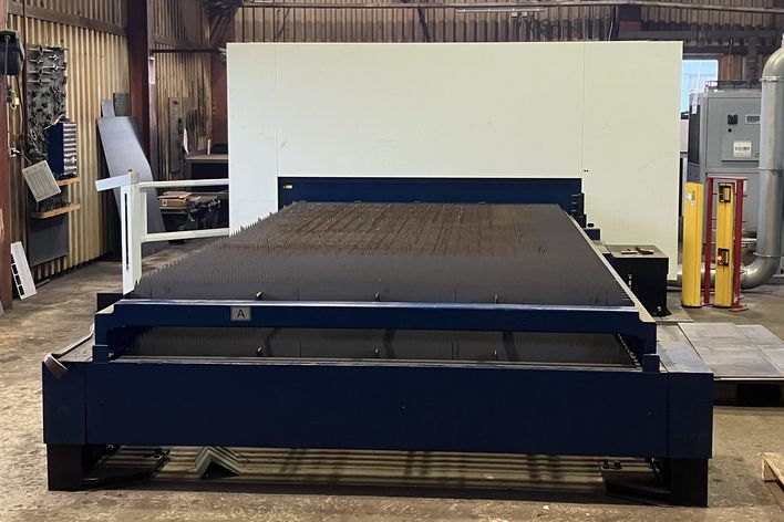

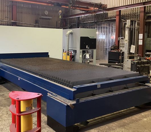

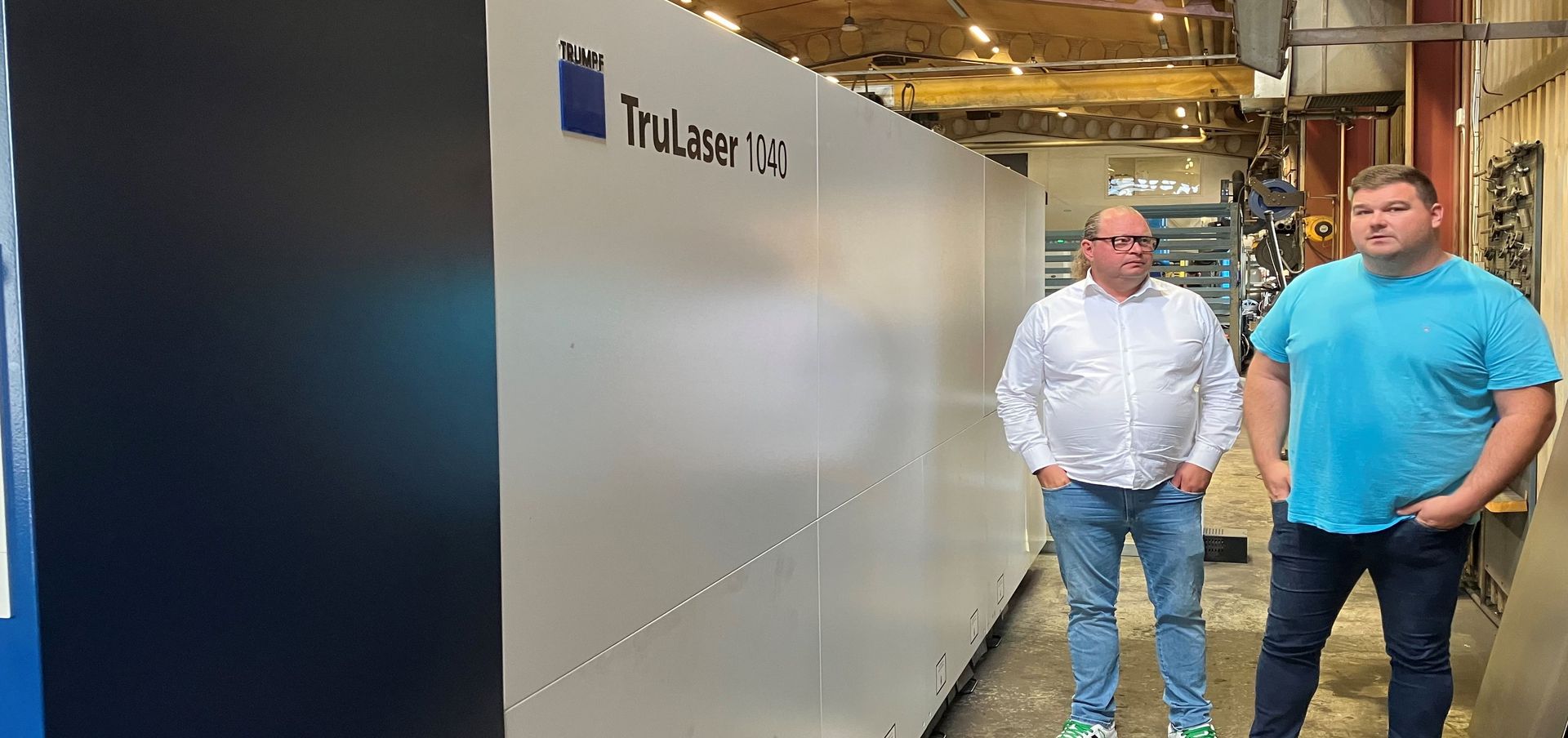

TruLaser 1040 fiber med 2 x 4 meter bord

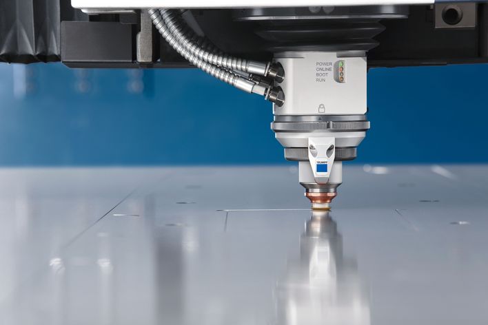

Lasermaskinvalet föll på en TruLaser 1040 fiber på 6 kW ur TRUMPFs 1000 serie som kännetecknas lite av en instegmaskinserie. De kommer med låga investerings- och driftskostnader, robust design och effekt som kommer att hålla i många år framöver. ”Vi valde den här för att laser är helt nytt för oss, säger Mattias och vi känner att det här blir en bra start.” ”För lokal och logistik passar den också bäst,” säger Michael. ”Lasermaskinens bordsstorlek på 2 x 4 meter matchar dessutom perfekt med vår kantpress vilket ger oss stor fördel, fortsätter Mattias, och vi kan enkelt hantera de stora plåtarna.”

För att fortsätta hantera riktigt grova plåttjocklekar investerade man även i en ny gasskärmaskin som komplement till lasern och har därmed maskiner för grundbehovet på ca 5 – 30 mm plåttjocklek. ”Gasen hanterar den tjockare plåten och lasern öppnar upp för tunnare om vi vill och framförallt kommer den som bäst till sin rätt i 15 – 20 mm där vi ligger som oftast och producerar säger Mattias”
För Michael och Mattias var det av största vikt som beslutsunderlag att få en gedigen genomgång kring kommande maskininvestering med tanke på att de var nybörjare på laserskärning. ”TRUMPF var till stor hjälp här med bra respons och vi har varit trygga i beslutet när vi fick svar på alla frågor vi hade, säger Mattias. Maskinen är riktigt bra i grundkonceptet och sen utrustade vi den med flera intressanta optioner vi ser oss ha nytta av - till exempel är en dysväxlare nästan ett måste vid mycket enstyckstillverkning.” Operatören slipper med den momentet att regelbundet stänga av, kontrollera dysan och byta ut den manuellt.

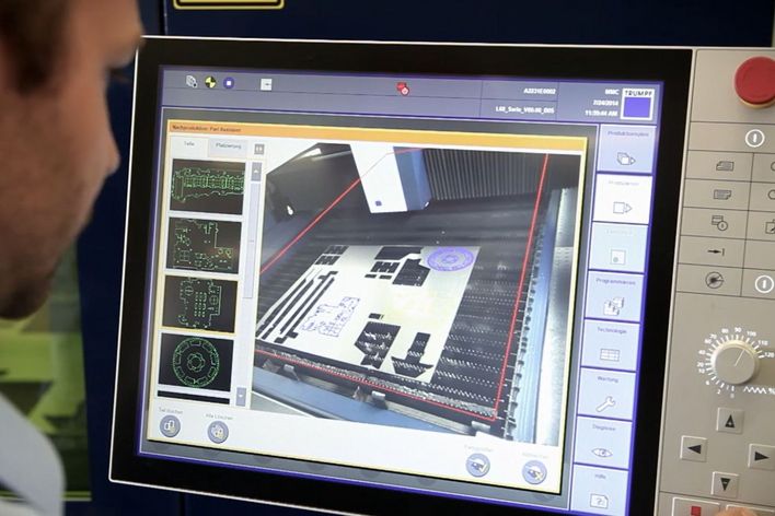

Drop and cut
Drop and cut är en funktion för att enkelt kunna hantera restplåtar. Här visar en kamera livebilden över maskinrummet direkt på manöverpanelen så att operatören enkelt kan placera ett antal detaljgeometrier på restplåten. Det sparar mycket tid vid efterproduktion av enstaka detaljer. ”Det är en funktion vi ser att vi kommer att ha väldigt mycket nytta av, säger Mattias.
