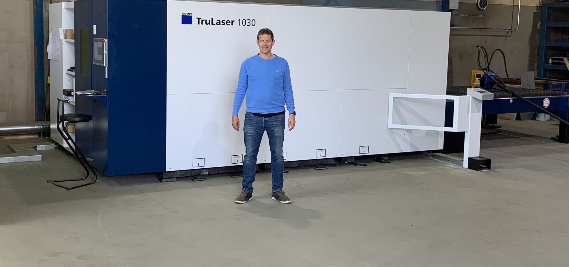

På Logicut ställer man höga krav på kvalitet och leveransprecision. De har valt att medvetet fokusera på segment med mindre till medelstora serier. Verkstaden är utformad efter den strategin. Likaså organisationen som besitter bred kompetens och agerar snabbt och lyhört. Strategin tog man med sig i investeringen av laserskärmaskinen TruLaser 1030 fiber som installerades i slutet av mars 2022. Målet med investeringen är att ta Logicuts laserskärning ytterligare en nivå i kvalitet och produktivitet. Maskinen är perfekt för kortare serier, omställningar och hög flexibilitet till låg investerings- och driftskostnad. Förutsättningar väl anpassade för Logicuts strategi. ”Den nya maskinen är helt rätt för oss, säger David, och den täcker in 99 procent av skärbehoven.” Med TruLaser 1030 fiber har företaget också tagit höjd för ett antal år framåt. ”Den är perfekt i produktivitet och kommer att generera rätt nivå av lönsamhet ett bra tag framöver”

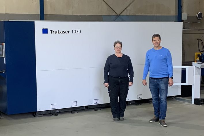

Företaget är ett äkta familjeföretag i tredje generationen där rötterna går tillbaka till Davids farfar som 1952 startade firman Månssons verkstäder i dagens grannfastighet. Då Davids pappa senare tog över blev namnet Bålsta verkstäder. David har varit anställd i företaget sedan sin examen i industriell ekonomi 2002. Han blev verksamhetschef 2008 och driver nu företaget i egen regi sedan 2020 under namnet Logicut. Idag är man tio anställda i företaget där ibland Davids två syskon och därmed fortsätter familjetraditionen. Storasyster Cilla är idag operatör på TruLaser 1030 fiber.

Logicut har valt att vara breda och flexibla även i olika material och på så sätt öppna upp för nya kundsegment. Något som främjar detta är hur bra den nya maskinen är i rostfritt och aluminium. ”Vi gör mer och mer i rostfritt och aluminium överlag samt vidareförädlar detta,” berättar David.  I lasern kör de mycket rostfritt upp till 8 millimeter, aluminium upp till 5 mm och stål upp till 10 millimeter. Mycket mer kapacitet i tjockare rostfritt och aluminium finns i maskinen - upp till 20 millimeter. Mer och mer produktion som tidigare skurits med gas och plasma lyfts nu över till laserskärmaskinen. Idag ligger man runt förhållandet 90/10 i laserskärning kontra gas/plasma mot tidigare kanske 70/30.
