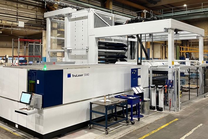

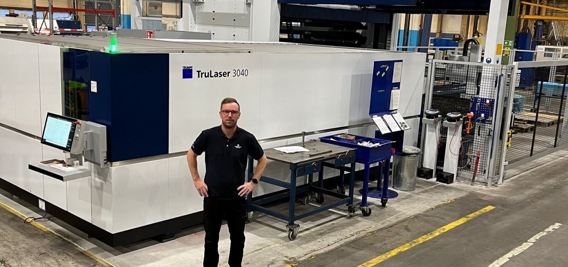

För ökad automation och kapacitet har man investerat i ytterligare en fiberlaser – TruLaser 3040 fiber med 10 KW lasereffekt och en arbetsyta på 4×2 meter.

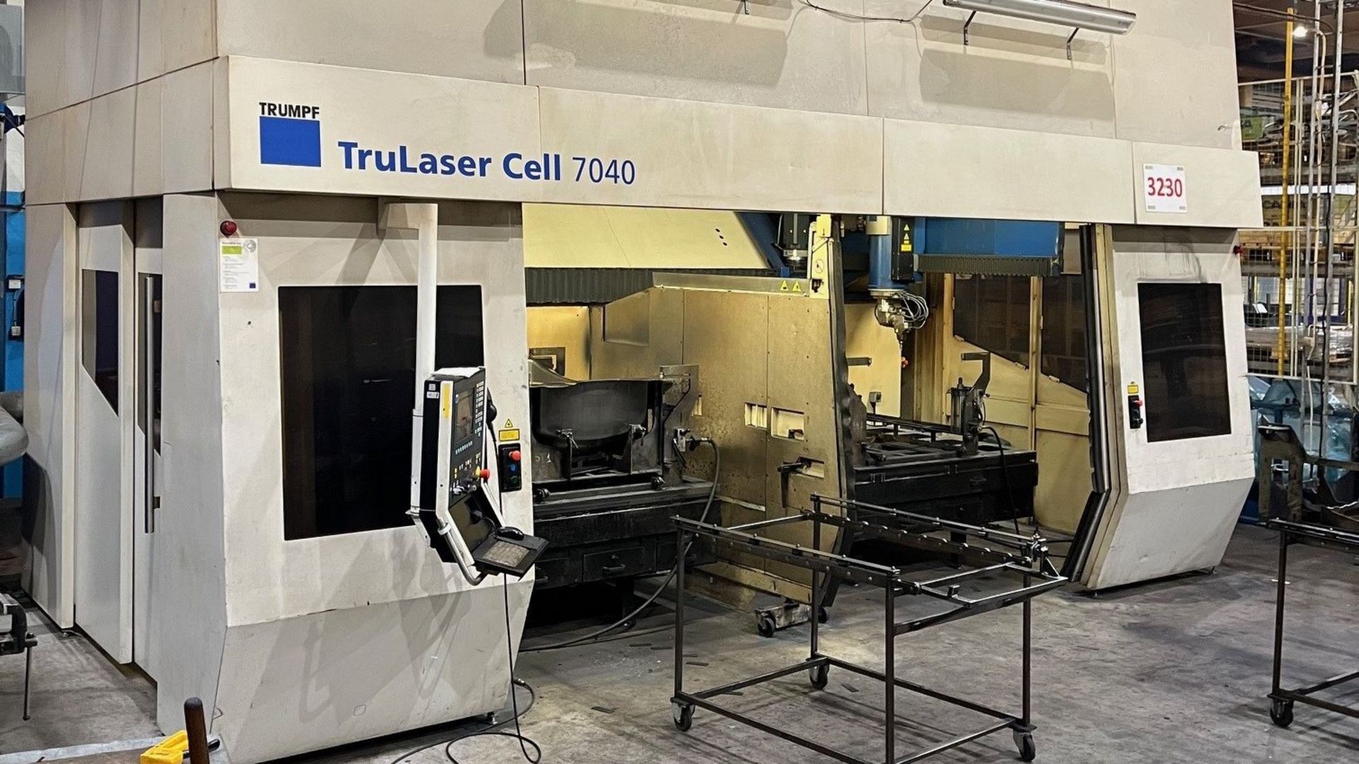

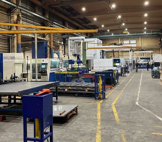

Ett tiotal fullautomatiserade lasrar från TRUMPF står i lokalerna i den svenska fabriken. ”Vi har alltid känt oss trygga med TRUMPF,” säger Erik. ”Precis som vi vill vara en stabil och pålitlig leverantör tänker vi kring våra leverantörer. Maskinerna är stabila, processerna pålitliga och man har ett bra servicenätverk runtom.” Standardlösningar med beprövad teknik som håller vad den lovar är a och o för Press Kogyo som kör både treskift och helgskift i flera av lasrarna. Från TRUMPF har man tre fullautomatiserade kombimaskiner, en 3D lasercell och flera automtiserade bäddlasrar där de två senaste är med fiberteknik – TruLaser 3030 resp 3040 fiber. Den sistnämnda 3040 är en fyra meters maskin utrustad med en 10 kW laser.
Pall in / Pall ut koncept.

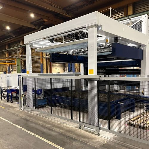

Vid varje ny maskininvestering ligger fokus på automatisering och Press Kogyo arbetar efter pall in / pall ut koncept som innebär att en automatiserad process tar hand om den pall man stoppar in i maskinen tills det ut ur maskinen kommer ut en annan helt färdig pall som man vill ha den. Till den senaste lasern har man satsat på plock och lagertorn med en så kallad SortMaster och en LiftMaster Store. Just att det blev en 3040 fiber förklarar Erik med att automationen är riktigt bra och den var man ju bekant med sedan innan. Dessutom är det en robust standardmaskin med stabil laserkälla. ”Vi hade en ganska bra kravspec på vad ville ha,” säger Erik. ”TRUMPF matchar helheten och vi gillar TRUMPF´s innovationer.”
”TruLaser 3040 fiber är ytterligare en stabil maskin med pålitlig process som håller vad den lovar och gör att vi kan göra detsamma,” säger Erik. ”Den har även möjliggjort nya processteg samt att vi har kunnat ta bort processteg såsom slipning och blästring. Vi skär också mycket närmare produkten nu och nyttjar därmed materialet mycket bättre, det är oerhört viktigt när man skär mer än 100 ton per dag. Så är den oerhört snabb och har ett fantastiskt skärsnitt.”
Smarta optioner.
Till maskinen valde man bland annat optioner såsom automatisk dysväxlare och High Speed Eco. Den sistnämnda innefattar en viss design på dysor som gör att kvävgasförbrukningen reduceras med upp till 70 % vid dubbelt så hög plåtgenomströmning. Metoden säkrar högklassig kvalitet med minimal gradbildning och oxidering samt ett mycket fint skärsnitt.  ”En fördel är att man kan lägga till de flesta optioner efteråt när andra behov eventuellt uppstår,” menar Erik.

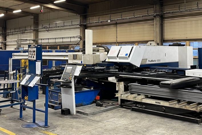

TruMatic 6000 heter de kombinerade stans- och laserskärmaskinerna man har tre stycken av. De går under benämningen robusta universalmaskiner hos TRUMPF just för deras mångsidighet. Man kan bearbeta alla material och tjocklekar med samma skärhuvud. Stanshuvudet bearbetar detaljer komplett och gör efterarbetningen för det mesta onödig. Med automatiseringen SheetMaster lastar man in och o ut och sorterar processäkert. En ensam operatör sköter idag samtliga tre fullautomatiserade kombimaskiner hos Press Kogyo. ”Vi lägger ett stort ansvar på våra operatörer för att kunna erbjuda en attraktiv arbetsplats,” säger Erik. De sköter helheten med programmering, underhåll och kvalitetskontroll på maskinerna och ser till att material lastas in och ut.”
