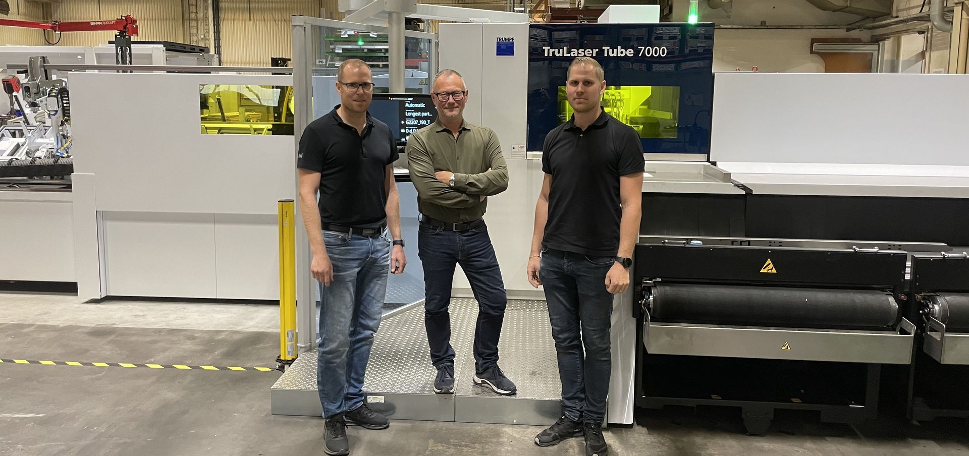

Rörlaserskärningstekniken var Luni relativt tidiga att anamma. Startskottet kom av att man behövde ett komplement till att stansa hål i stansmaskinen. ”Med rörlasern sparade vi tid då vi kan göra mer än bara perforera röret som att kapa och skära specialhål utan verktyg berättar Karl Danielson,” delägare och verksam inom produktutveckling och konstruktion. ”Intresset för teknologin växte i och med detta,” berättar Karls bror Jakob, på den tiden ansvarig operatör och programmerare för rörlasern, arbetar idag med försäljning och marknad. ”Vi lärde oss mer och mer vad man kan göra med rörlaser och på den vägen är det.” Den senaste rörlaserinvesteringen – en TruLaser Tube 7000 fiber installerades i somras. Den erbjuder 2D- och 3D-laserskärning och med den tar man sig nu an större diametrar, tyngre rör, producerar mycket snabbare samt kan tillhandahålla mer bearbetning direkt i maskinen.

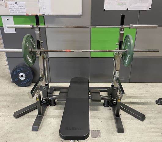

Målet framåt är att öka tillverkningen av kompletta produkter och Luni är mer än redo för detta. De senaste åren har man som helhetsleverantör bland annat tillverkat en slutprodukt till en gymutrustningsfirma. ”Här skär vi rör, plåt, bockar, ytbehandlar, monterar och packar produkten till slutkund,” säger Sven.

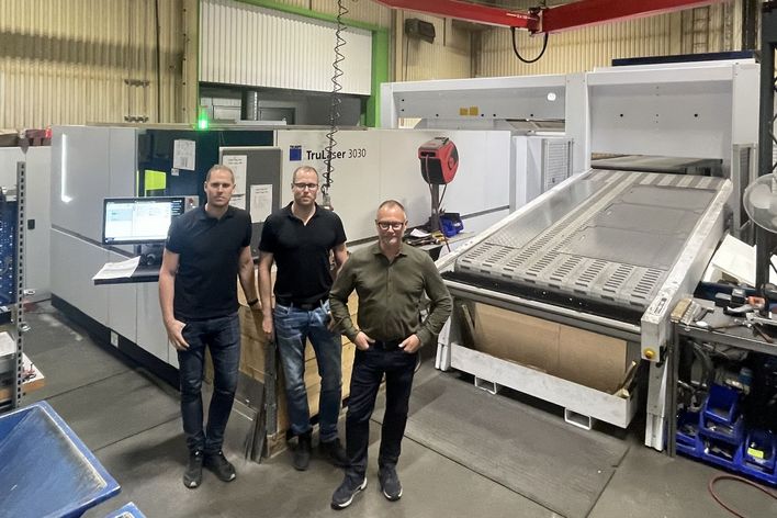

Investeringen i en TruLaser 3030 fiber med automatisering år 2020 ligger till grund för beslutet om även en rörlaser från TRUMPF. ”Planlasern har gett oss en enorm kvalitetsökning och kapacitetsökning i laserskärning,” säger Karl. ”Maskinen kom också med mycket bra ergonomi som även det var avgörande,” tillägger Jakob. Automatiseringen består av en LiftMaster Compact och en PartMaster för sortering respektive utlastning. Även service och support har fungerat väldigt bra från TRUMPF är man eniga om och gjorde att TRUMPF känns rätt att fortsätta med. ”När man har ett problem går det snabbt att få respons och tydliga svar,” säger Karl. ”En annan viktig faktor är också att våra operatörer verkligen vill ha TRUMPF, säger Sven och deras åsikt är jätteviktig.”

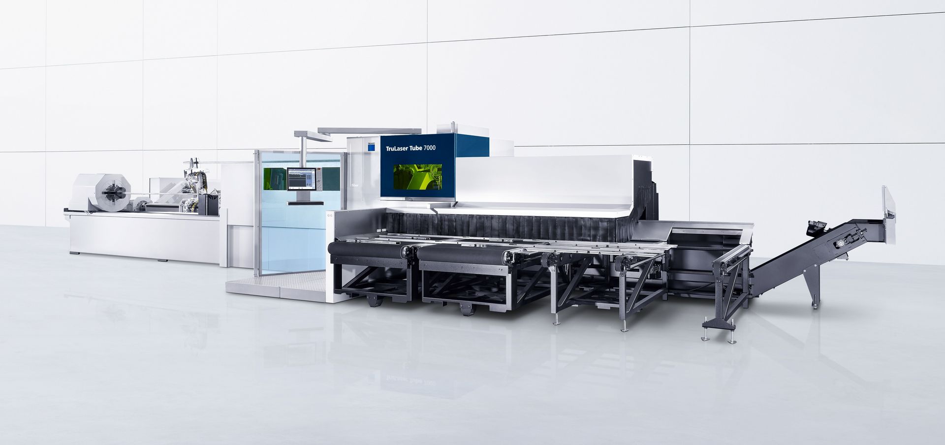

TruLaser Tube 7000 fiber.
Valet av rörlaser föll alltså på TruLaser Tube 7000 fiber, tillverkad för maximal produktivitet, även för rör i extra stora format. Med robust fastkroppslaser visar den på ett stort användningsområde vid bearbetning av rör och profiler i många olika materialtyper och tjocklekar. ”Vi ville ha en gedigen maskin, i framkant inom utvecklingen, som håller långsiktigt och inte kommer att kännas omodern om ett kort tag,” säger Jakob. ”Det var även viktigt att kunna bredda oss på vilka rörstorlekar vi kan hantera,” säger Karl. Den befintliga maskinparken hade viss diameterbegränsning med nu klarar man 250 mm i diameter, 40 kg per meter och upp till 10 tjocklek mm i konstruktionsstål.” Fler fördelar med maskinen är otroligt snabb bearbetning samt minimala ställtider, hög processäkerhet och ett optimalt skärresultat. Nu kan Luni även hantera L och U profiler.
Flytborrning och gängning direkt i maskin.

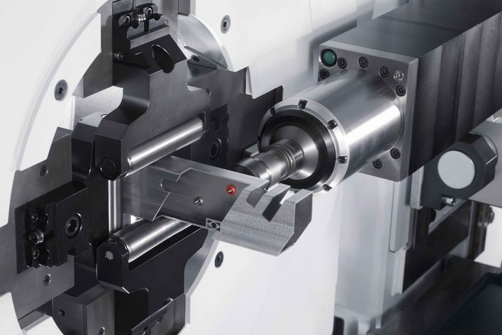

Målet var en maskin som klarar det mesta och med det sagt tänkte man noga igenom potentiella extra funktioner. ”De viktigaste för vår del var helt klart att integrera teknologipaketet för flytborrning och gängning i maskinen tillsammans med Bevel Cut,” säger Sven. Paketet innebär att man inte behöver göra flytborrning och gängning manuellt i två steg utan båda görs direkt i rörlasern. ”Den här tjänsten öppnar upp för nya kunder men även för befintliga som tidigare själva har satt in en gänginsats på detaljen efter leverans från oss,” säger Sven. Funktionen sparar mycket ledtid och alla tre är mycket tacksamma att man valde funktionen och ser en mängd möjligheter framöver med mervärde för sina kunder.
Fog- och svetsberedning med Bevel Cut.
Bevel Cut gör att man kan vinkla skärhuvudet och på så sätt möjliggörs skärning av sneda snitt på upp till 45° av mycket hög kvalitet. Funktionen kan användas till fog- och svetsberedning och här sparar man mycket tid. ”Det hjälper oss i både befintliga komponenter samt att vi nu vi kan utöka antalet artiklar,” säger Jakob. ”Här finns mycket mer att hämta för oss,” tillägger Sven.
Den nya rörlasern har ökat Lunis bredd avsevärt. ”Kapacitetsökningen är enorm och vi skär ju bra mycket snabbare även i mindre rör och små material,” säger Karl. ”En vanligt förekommande artikel vi tidigare producerade 60 stycken av i timmen kan vi nu i den nya maskinen tillverka 120 stycken av, berättar Sven, det går så fruktansvärt snabbt att vi knappt hinner med, skrattar han.”
