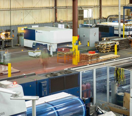

Maskinparken hos legotillverkaren Custom Laser Incorporated i staden Lockport i USA består av tolv laserskärmaskiner, däribland en TruLaser 5030 fiber med 8 kilowatt effekt som alla tillsammans tillverkar högklassiga plåtkomponenter på en fabriksyta på mer än 5 000 kvadratmeter – från filigrana räcken till stålramar till solceller.

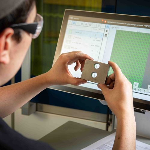

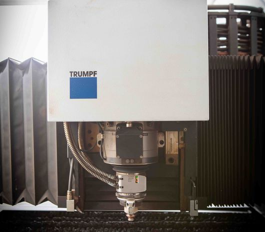

Stora krav som en liten del uppfyller: Munstycket Highspeed Eco från TRUMPF. Custom Laser sparar upp till 70 procent skärgas med Highspeed Eco. Den moduluppbyggda dysan klarar nämligen touchdown med sin patenterade konstruktion: Dess mantel glider så tätt över materialet att skärgas knappt kan avvika utan kommer direkt in i snittspalten. Tack vare detta reduceras dessutom det gastryck som behövs för att befria snittspalten från smält material med upp till 60 procent. Jämfört med standardmetoden är dessutom matningshastigheten vid smältskärning med Highspeed Eco delvis dubbelt så hög och resultaten är optimala: släta, homogena kanter, minimal oxidation på undersidan och en betydligt reducerad gradbildning vid spetsiga hörn.
Genomförande
Upprustningen av Custom Lasers TruLaser 5030 fiber med den nya dysan Highspeed Eco tog allt som allt endast en arbetsdag men har ändå en bestående effekt för företaget från USA. Den innovativa skärmetoden gör det möjligt för Custom Laser att skära betydligt snabbare i kolstål och rostfritt stål – i en del fall över 250 centimeter i minuten snabbare. Till detta kommer en bättre kontroll av insticken än vid användning av syrgas till kolstål.
