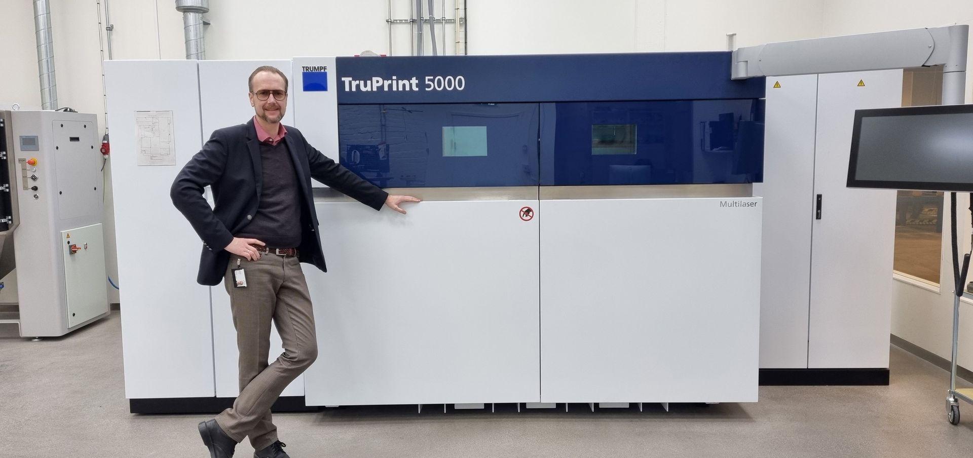

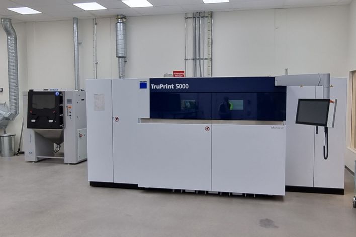

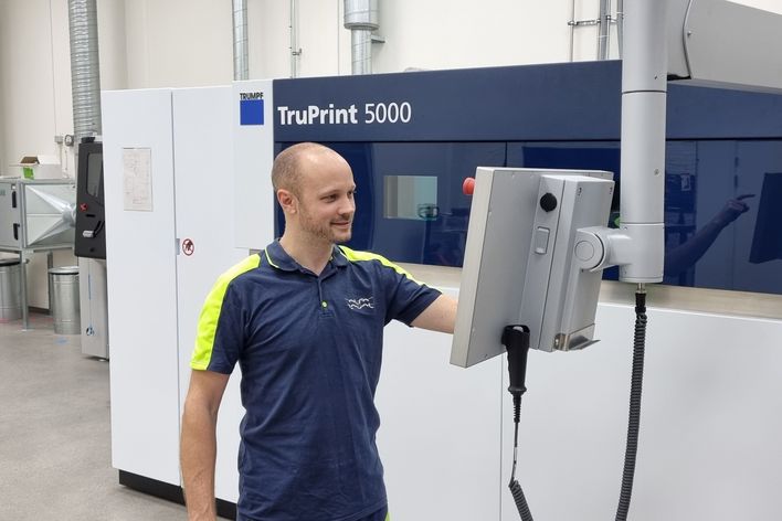

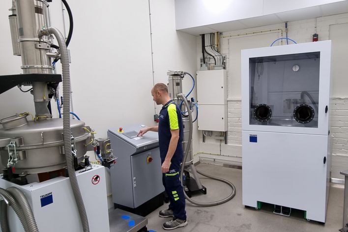

Det var 3D-printteknologin vi såg skulle passa koncernen bäst, säger Andreas. Valet av maskin föll på TRUMPF´s TruPrint 5000 - en högproduktiv pulverbäddsmaskin med multilaserteknik för industriell serieproduktion. Här blev man först ut i Sverige att investera i en sådan. ”Den har just det vi söker, säger Andreas med en stor fördel att man kan sköta pulverhanteringen vid sidan av. Det ökar definitivt på produktiviteten när ett nytt jobb kan startas i gång direkt och på sikt är ju viss serieproduktion det vi strävar efter.”

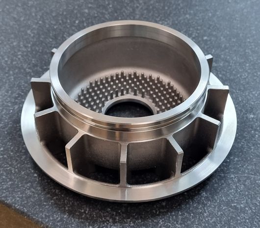

Det man tillverkar i dag i TruPrint 5000 är allt från prototyper, komponenter till sin egen maskinpark och reservdelar till Alfa Lavals produkter inom huvudteknologierna värmeväxling, vätskehantering och separation. Att snabbt kunna få fram reservdelar och prototyper är en stor fördel för hela koncernen bland annat i utvecklingsprojekt där ledtiden är en kritisk faktor. ” De flesta reservdelarna har levererats till separatorer, berättar Andreas, och det var även det området vi såg potential i redan från början. Här finns en del komplexa artiklar i rostfritt stål till exempel som det inte går åt så många av”.

Med TruPrint 5000 kan man nu printa komponenter som inte hade varit möjliga att tillverka lika bra på annat sätt. Maskinen kommer också med ett väldigt användarvänligt system och bra arbetsmiljö tack vare sluten utrustning med pulverhanteringen utanför. "Vi tycker det är väldigt fördelaktigt att kunna styra valet av metallpulver, säger Andreas. Maskinen har stor flexibilitet överlag och utifrån produktivitet och storlek på detaljer vi behöver hantera var TruPrint 5000 perfekt för oss. Så ville vi även ha det senaste och något att kunna växa i. Vi är väldigt nöjda med det vi har.” Idag finns en huvudoperatör till maskinen på AMTC och ett par medarbetare till i gruppen kan köra den vid behov. ”Centrat har blomstrat rejält det senaste halvåret och idag är vi just den där AM huben i koncernen som vi eftersträvat,” säger Andreas.
