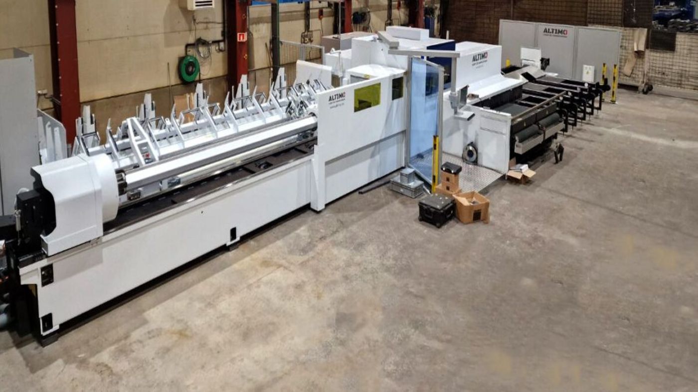

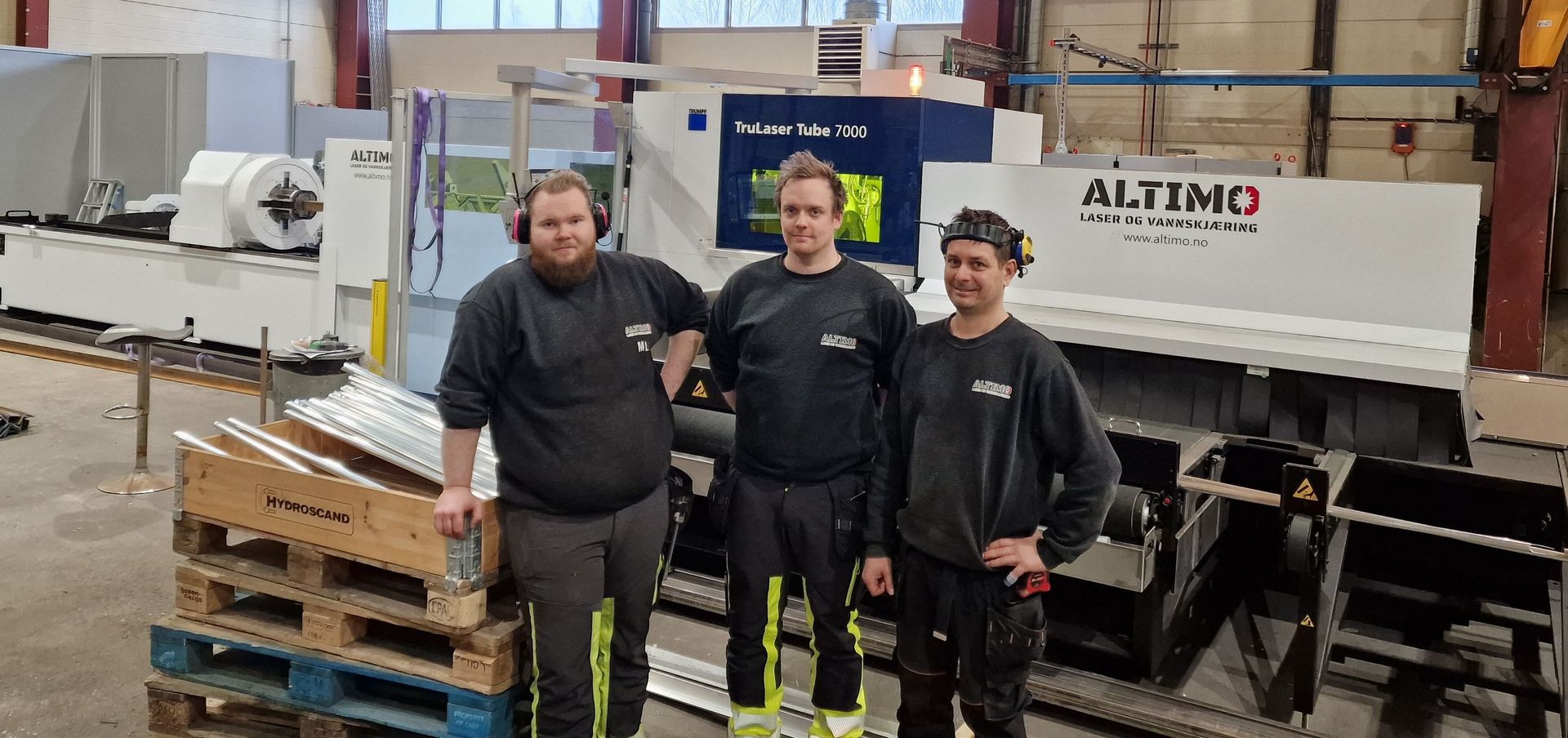

Idag är Altimo en komplett tunnplåtsleverantör av allt från mindre, enkla detaljer och små serier till massproduktion av kompletta sammansatta produkter i de flesta material. ”Rörlaserskärning har varit en dröm länge, säger Håvard Lökaas, VD på Altimo, och att vi från att ha startat firman 2018 skulle ha en egen redan nu känns oerhört bra. Nu är vi kompletta”. Maskinen som är en TruLaser Tube 7000 fiber från TRUMPF installerades i december 2022. Altimo gick all in i valet av rörlaserskärmaskin. ”Vi ville verkligen satsa rejält, säger Håvard och tog därmed en stor investering direkt med en maskin som hanterar rör och profillängder på 6500 mm, har en effekt på 6 kW och sen tog vi med alla optioner vi kunde få”.

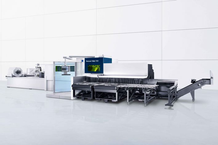

TruLaser Tube 7000 fiber - med automatisering för små och stora serier

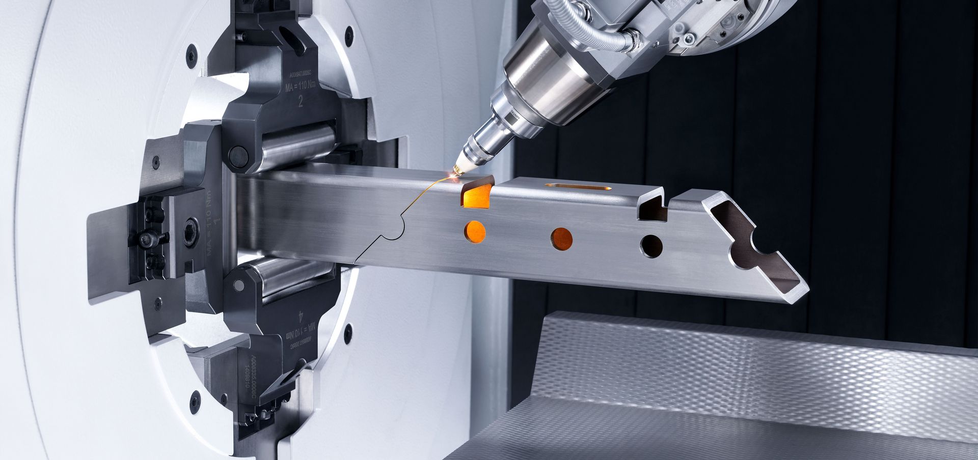

TruLaser Tube 7000 utnyttjar fastkroppslaserns styrkor optimalt, viket genererar korta bearbetningstider för ett stort utbud av rör och profiler med högsta kvalitet. Den hanterar en diameter upp till 254 mm, tjocklekar upp till 10 mm i konstruktionsstål. Jämfört med konventionell rörskärning ersätter rörlasern en mängd olika arbetssteg. Rörlaserskärmaskinerna besitter alla processer för rör och profiler samt ersätter de konventionella metoderna som att såga, fräsa, gänga eller borra. ”Alla som har sågat rör är välkomna hit och se vad vi kan erbjuda tack vare den här maskinen, säger Håvard. Vi kan nu inte bara erbjuda oerhört snabb rörlaserskärning utan en mängd konstruktioner kan dessutom byggas in direkt i röret.”

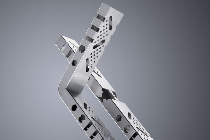

Altimo levererar en del till möbel- och byggindustrin som exempelvis, bordsben, trappor och räcken.  ”Just nu i början har vi skurit mycket aluminium, säger Håvard, som exempelvis stativ och tältstänger. Men idag sätter bara fantasin gränserna vad vi kan göra med den nya tekniken”. Rörlasertekniken har öppnat upp mängder av möjligheter för mekaniska konstruktioner där man ofta kan minska antalet ingående detaljer i en ram genom att bygga in lösningar direkt i röret.
”Det bästa med rördesign är att det sparar tid, reducerar moment och allt detta i en och samma maskin, säger Håvard. Det ökar produktiviteten avsevärt.”Tack vare robust design och intelligenta funktioner sköter maskinen automatiskt många uppgifter på egen hand. Funktionerna ser till att spara tid, undvika fel och bibehålla en hög detaljkvalitet som klarar toleranserna som förekommer i rörskärning, något medarbetarna på Altimo värdesätter mycket. Ett exempel är gäng- och borrfunktionen som är unik för TRUMPF.
Redan när detaljerna laserskärs kan delarna förberedas med gängor och hål som med dessutom perfekt passning inför exempelvis svetsning. Ingen inmätning av delarna behövs. En annan funktion Håvard är väldigt nöjd mer är Bevel Cut som möjliggör skärning av sneda snitt på upp till 45° av mycket hög kvalitet. ”Den här toppmoderna maskinen öppnar många nya dörrar för 2- och 3D produktion av detaljer där möjligheterna är nu oändliga för oss,” säger Håvard.
