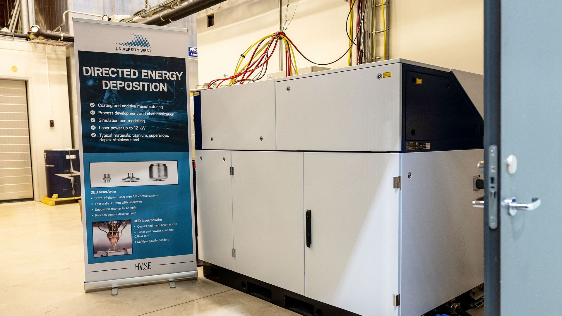

PTC är en unik plats där resultatet av allt arbete syftar till att hjälpa Sveriges näringsliv i deras produkt- och processutveckling. Här finns en avancerad laboratoriemiljö med högteknologisk utrustning och strategiska teknikkluster som speglar verkliga produktionsflöden. Miljön är utformad för snabb testning, sömlös iteration och implementering i industriell skala. I svetslaboratoriet finns laserkällan TruDisk från TRUMPF.
"För några år sedan köpte vi en lasermaskin till vårt svetslaboratorie. Svetsning & svetsbaserad AM är ett prioriterat område på högskolan och vi behövde ett nytt lasersystem. Vi tittade på system från olika leverantörer och de faktorer som var viktiga för oss när vi letade ny laserkälla var framförallt strålkvalité. Även prissättningen spelar ju också roll såklart. Därför föll valet på TRUMPF och vi har nu en laserkälla på 12 kW i vårt labb som vi är mycket nöjda med." säger Joel Andersson som är professor i materialvetenskap och chef för produktionsteknologi vid Högskolan Väst.

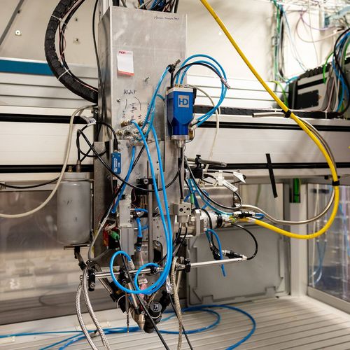

"TruDisk-lasern från TRUMPF som vi har i vårt svetslabb är en laserkälla som förser två av våra maskiner med energi. Den är kopplad till två produktionsceller där det används tråd respektive pulver som tillsatsmaterial för additiv tillverkning. Vårt samarbete med TRUMPF är en långsiktig satsning och denna laserkälla används i alla projekt inom Högskolan som kräver laserteknik. Vi uppskattar att kunna använda oss av en så här högkvalitativ och modern maskin." säger Fabian.
