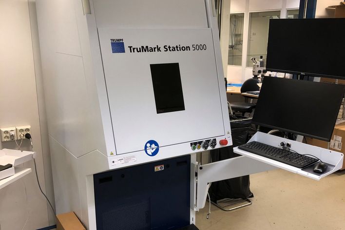

Vad gäller lasermärkning använder sig Laser Nova av en märklaser från TRUMPF – en TruMark Station 5000 med en 50 watts laser. Den installerades i maj i år. Laser Nova använder stationen främst för ytstrukturering och en särskild process som gjorde att valet föll på TRUMPF.
Först utvärderade man TRUMPF lasern grundligt och testade olika laserstyrkor och optik för ändamålet. ”Här måste vi säga att vi har haft ett riktigt bra samarbete med TRUMPF, både lokalt och från lasercentrum vid huvudkontoret i Tyskland, säger Christer. Man har förstått våra behov av att utvärdera och hitta rätt och vi har fått svar på de frågor vi haft.”
På Laser Nova ville man dessuotm investera i ett färdigt system för det här och inte bygga en egen lösning och TRUMPF matchade det på bästa sätt med TruMark Station. ”Struktureringen är huvudinriktningen och nu vet vi att vi kan erbjuda både högre kvalitet och högre kapacitet med den nya maskinen,” säger Rickard. ”Vi har en mycket mer exakt produktion idag och med det här systemet ser vi även en stor utvecklingspotential för andra nya andra produkter”, säger Christer.
