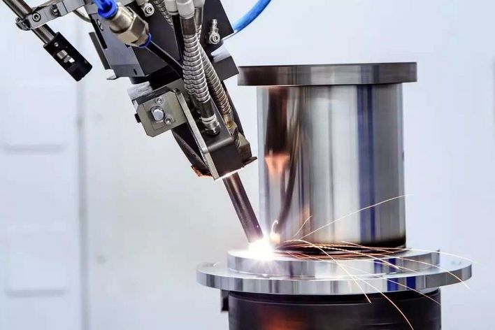

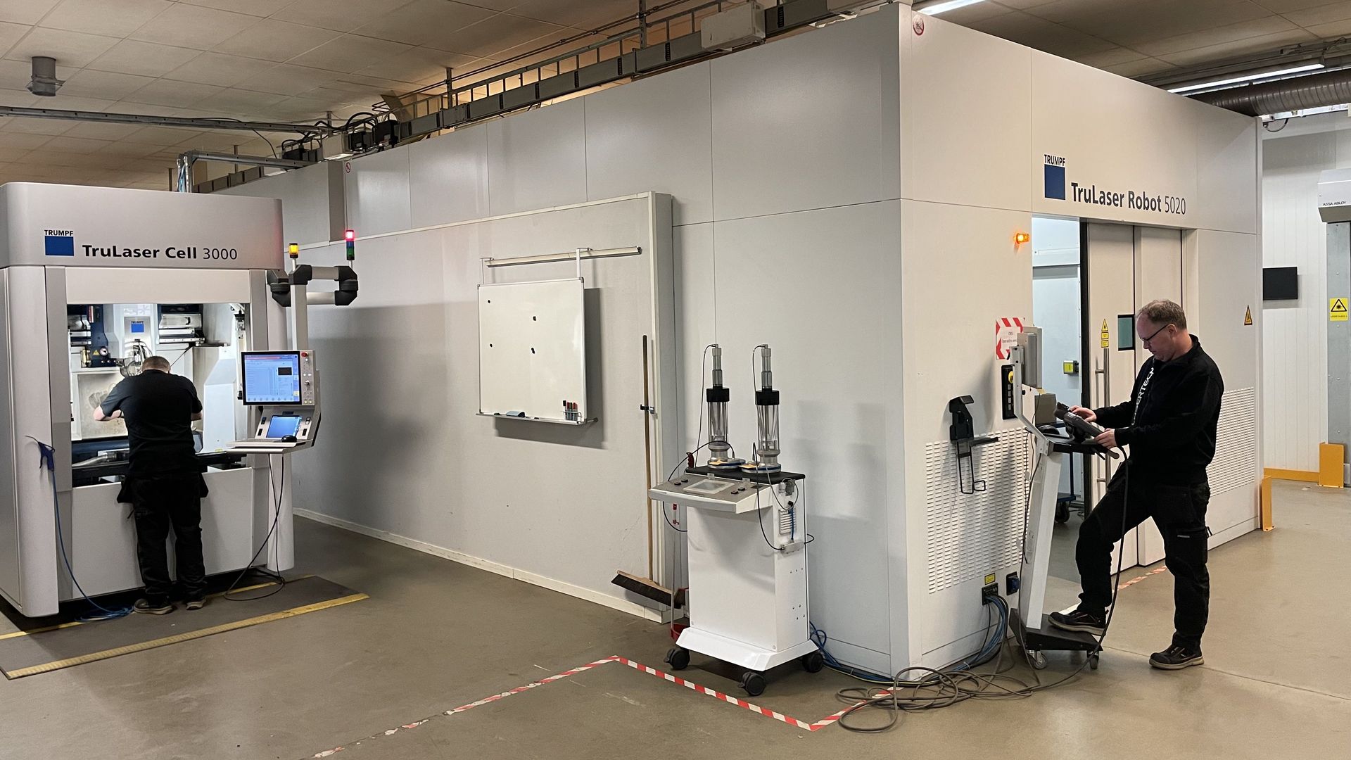

Dagens laserutrustning består av från TRUMPF –en märklaser, fyra laserkällor, och tre lasersvetsceller - den mindre TruLaser Cell 3000 och två större svetsceller med robot - TruLaser Robot 5020. ”3000 cellen är ett oerhört bra komplement till de större, säger Jonas. ”Med den blir maskinparken en flexibel setup och vi kan ta oss an i stort sett allt inom svetsning” TruLaser Robot 5020 är en standardiserad och modulärt uppbyggd robotcell för 3D bearbetning. Det här nyckelfärdiga systemet levereras med både laser, optik såväl som robot, positioneringsutrustning och skyddskabin. En av 5020 Robot cellerna använder Lasertech dessutom för laserpåsvetsning (LMD - Laser Metal Deposition).
Med den kompakta och mycket exakta femaxlade laserbearbetningsmaskinen TruLaser Cell 3000 kan man svetsa och skära två- och tredimensionellt. Dessutom är 3D-lasermaskinen lämplig för laserpåsvetsning (LMD). 3000 cellen köptes som ett komplement till de andra robotcellerna på Lasertech. ”Den har specifika egenskaper utan robot som passar väldigt bra till vissa vanligt förekommande produkter samt så svetsar vi mycket rotationssymmetriskt och mindre komponenter.”, säger Jonas. En annan fördel är hög tillgänglighet till maskinen och operatören kommer nära samt vid större antal kan maskinen enkelt automatiseras efter behov. ”Det är det vi önskar utveckla mer nu, säger Jonas” Om så önskas kan robotar även ta hand om in- och utlastningen av delar.

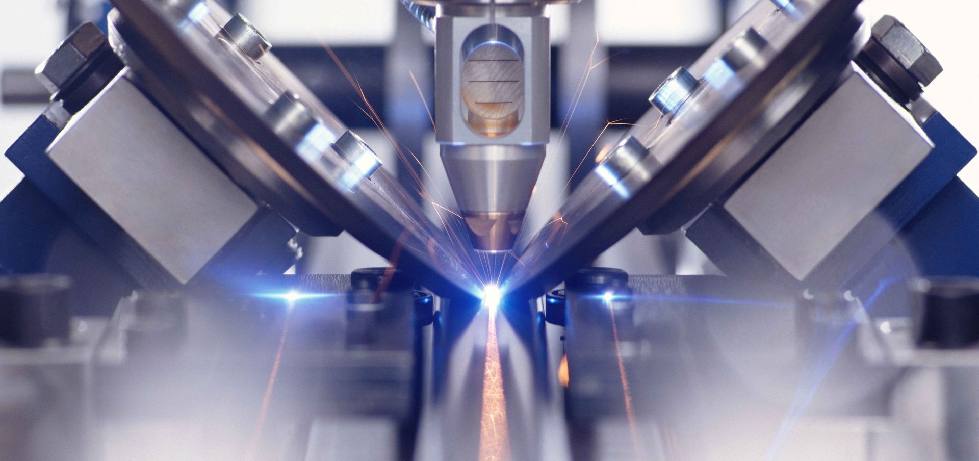

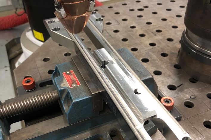

Lasertech arbetar mycket med mekaniska komponenter där lasersvetsning verkligen kan tillföra mycket för att exempelvis få väldigt lite rörelse i materialet och så lite efterbearbetning som möjligt. Lasersvetsning kommer mer och mer nu och fler får upp ögonen för de möjligheter som finns samt ser att det inte behöver vara en så dyr metod. ”Lasersvetsning är en oerhört effektiv och flexibel process som skapar en mängd möjligheter inom sammanfogning av material” säger Jonas. Utmaningen inom lasersvetsning är att det ska gå snabbt att hitta rätta lösningen. ”Här är vi duktiga, säger Jonas, och det kommer både från erfarenhet från andra projekt och hög kompentens. Vår styrka är också att vi kan stötta kunden tidigt i processen med rätt kompetens, och på så sätt ta hand om hela kedjan från att hjälpa kunden med bäst konstruktion och design för lasersvetsning.”
