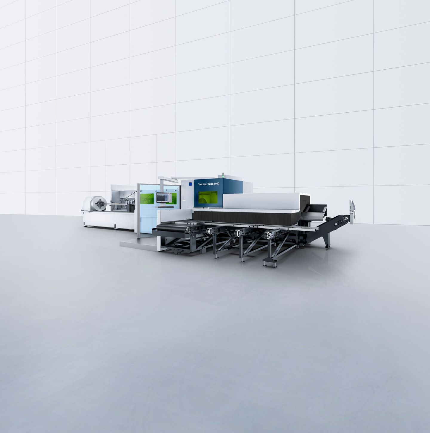

TruLaser Tube 5000 fiber utynttjar styrkan i sin fastkroppslaser TruDisk 2001 på 2 kW optimalt, vilket innebär extremt hög bearbetningshastighet i tunnare material och riktigt snabba processer för en stor bredd av olika rör och profiler.

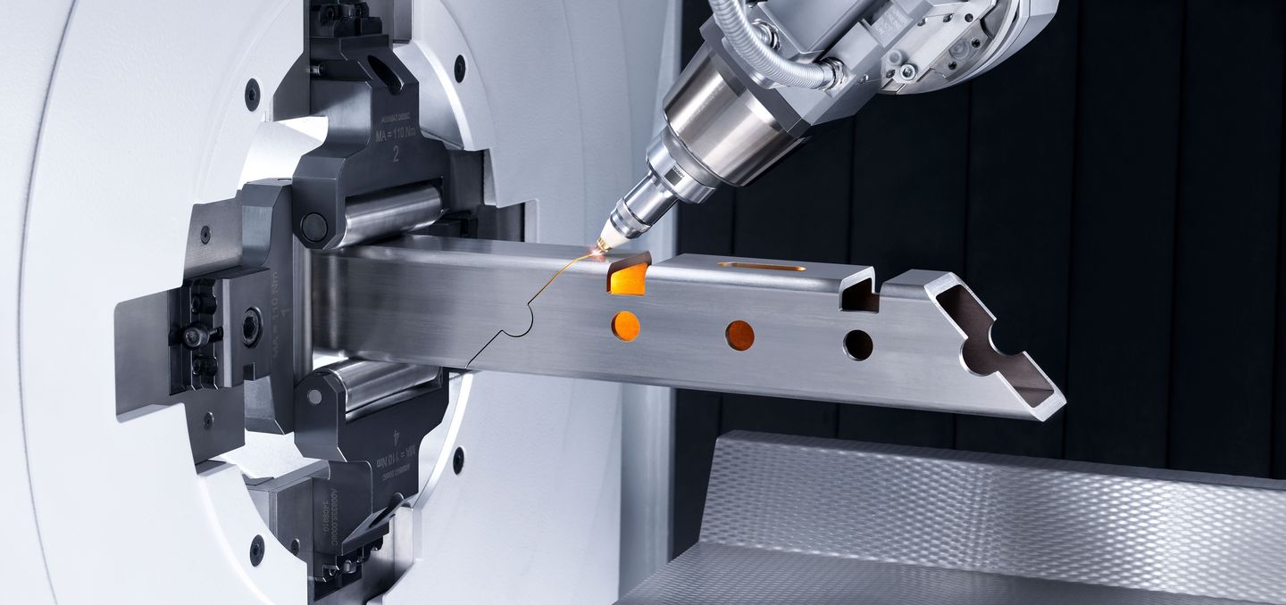

TruLaser Tube 7000 med sin TruFlow CO2 laser på 3,6 kW producerar bästa möjliga resultat med högsta skärkvalitet framförallt i rostfritt. Maskinkonceptet är öppet och tillgängligt och ger en stor  överblick över process och detaljer. Den här maskinen lämpar sig väl för tyngre material och har en stor flexibilitet som gör att man enkelt kan byta mellan olika tjocklekar. Ett antal olika dimensioner kan köras efter varandra utan att vi behöver ställa om maskinen, säger Hampus. Maskinen gör de inställningar som behövs utifrån de inmatade dimensionerna, och vi trycker på start. Vinkelskärningen är en annan funktion vi är oerhört nöjda med, fortsätter Hampus. Detta är en stor fördel då en detalj senare ska svetsas och kanske ytterligare bearbetas. TruLaser Tube 7000 klarar 254 mm runda rör och TruLaser Tube 5000 fiber klarar 152 mm. TruLaser Tube 5000 fiber utnyttjar styrkan i sin fastkroppslaser TruDisk 2001 på 2 kW optimalt, vilket innebär extremt hög bearbetningshastighet i tunnare material och riktigt snabba processer för en stor bredd av olika rör och profiler. Det är en riktigt snabb och effektiv maskin som vi har otrolig nytta av, säger Tobias.
TruLaser Tube 7000 med sin TruFlow CO₂-laser på 3,6 kW producerar bästa möjliga resultat med högsta skärkvalitet framförallt i rostfritt. Här visas vinkelskärning.
