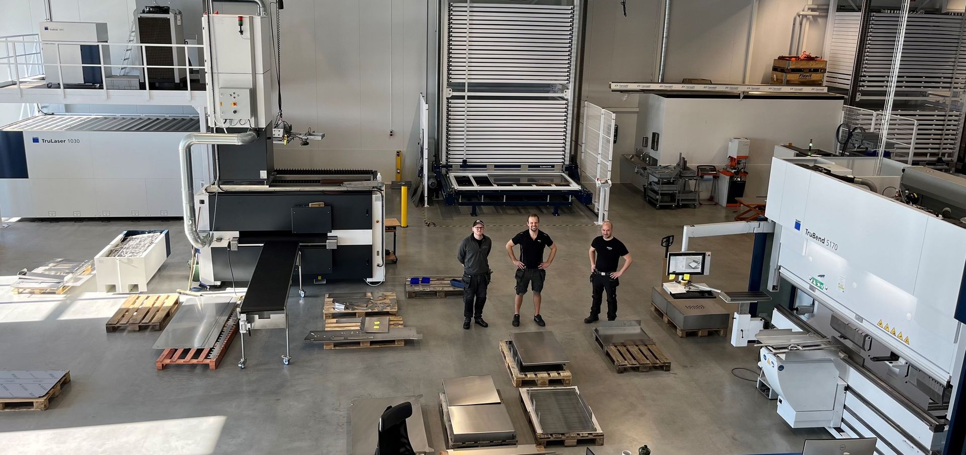

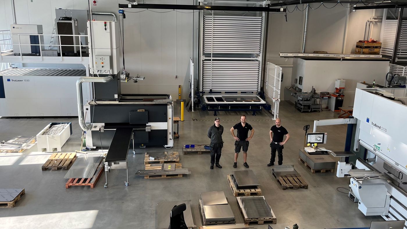

Målet för Spitze har alltid varit att producera samtliga tillverkningskomponenter. Under 2021 tog man därför beslutet att ta in plåtbearbetning i huset och nya maskiner installerades – en kantpress och en laserskärmaskin, en gradmaskin samt ett 6 meter högt plåtlager. Plåtbearbetning var då ett helt nytt oskrivet blad den första tiden och det var mycket att lära och rutiner att sätta. Idag kör man maskinerna med full kapacitet med tre operatörer.

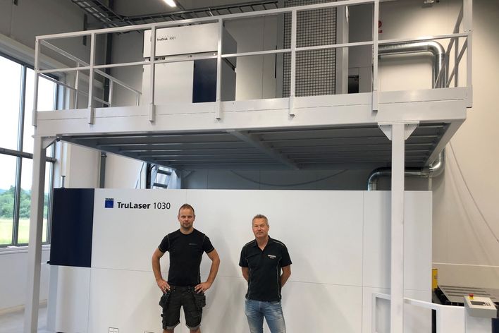

TruLaser 1030 fiber – ett bra startskott för 2D-laserbearbetning
”Vi ville ha det kvalitetsmässigt bästa och en helhetsleverantör som kunde erbjuda både laserkärning och kantpressning,” säger Torben Salander en av delägarna och grundarna av företaget. För de laserskurna detaljerna investerade man i TRUMPF TruLaser 1030 fiber som kan beskrivas som en instegsmaskin - det bästa första steget till 2D-laserbearbetning av hög kvalitet. Maskinen är byggd med samma teknik som i det TRUMPF kallar sina highend maskiner men en något förenklad version, anpassad för dem som inte tillverkar så stora volymer.
”För vår del var den här perfekt, säger Torben. Det kommer nog dröja länge innan vi växer ur den här maskinen, om vi ens gör det.” Den går dessutom att automatisera med bland annat in- och utlastning och sortering eller koppla samman med andra maskiner.

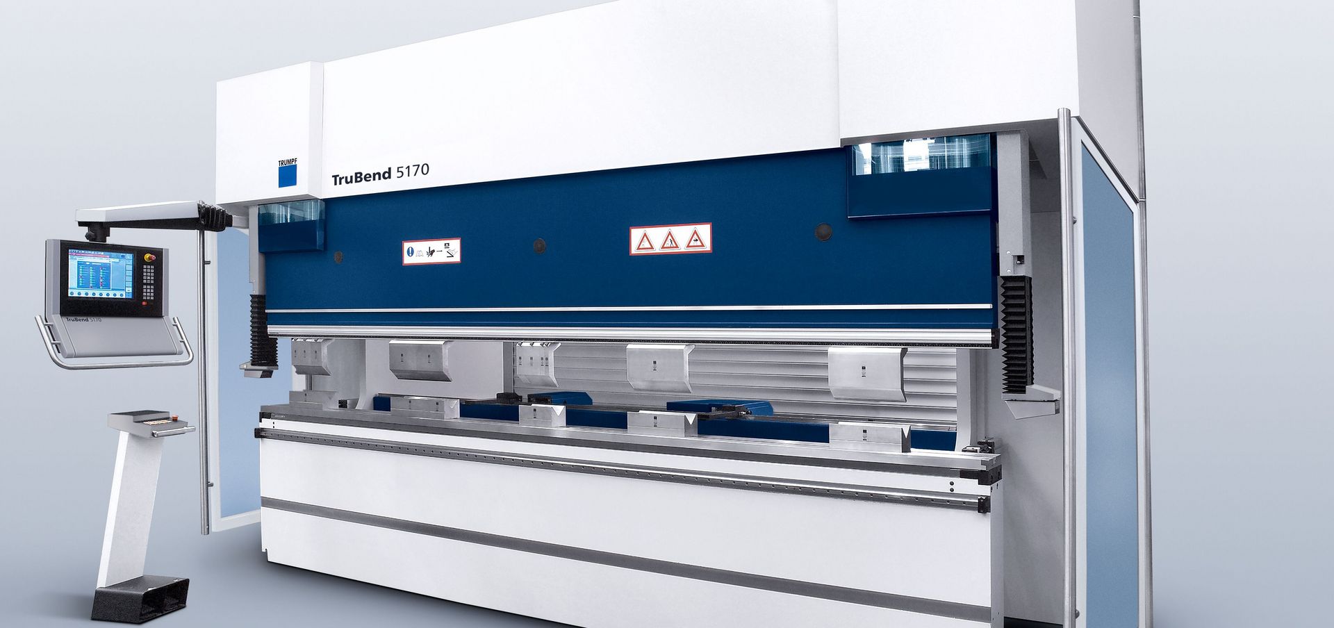

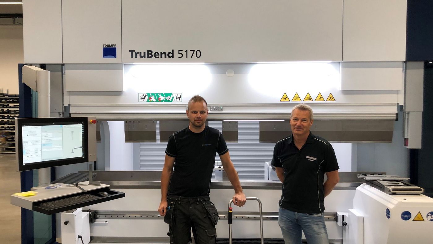

”När det gäller kantpressen gick vi däremot all in,” säger Torben. Vi behövde en maskin med många smarta funktioner för att kunna tillverka mer komplexa detaljer med högsta precision. Har man avancerade plåtdetaljer ska maskinen inte ska sätta några begränsningar. TruBend 5000 serien från TRUMPF är känd som de mest framgångsrika kantpressarna med all kapacitet att leverera högsta precision för en mångfald av produkter. Det är ju till skillnad från lasern en maskin där interaktion mellan operatör och maskin är viktig på ett annat sätt och maskinen måste vara enkel, tillgänglig och ergonomisk, säger Torben. Vi satsade på flera optioner, bland annat ett 6-axligt bakre anslag och bockhjälp samt vinkelmätsystemet ACB Wireless för att få perfekt vinkel från första detalj. Magic Shoe var ytterligare ett tillval man valde, vilket är som det låter – en sko som operatören har på sig och via sensorer i skon styr pressbalken mycket mer ergonomiskt än vid traditionell hantering av pressbalken. Vi är jättenöjda med kantpressen, säger Torben och kör i den alla varianter av detaljer upp till 3 meter.
