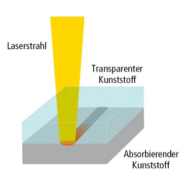

Durch und dicht
Laser übernehmen auch hier zunehmend die Klebevorbereitung. Außerdem etabliert sich aktuell das Laserdurchstrahlschweißen etwa für Gehäuse elektronischer Bauteile. Dabei durchläuft der Strahl den oberen Fügepartner, der aus einem für seine Wellenlänge transparenten Kunststoff gefertigt ist, und schmilzt den Werkstoff des unteren auf. Die thermische Belastung ist minimal und die Oberfläche bleibt unberührt.

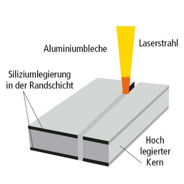

Endlich zu zweit
Bei Aluminium waren auch Laserverfahren bislang auf Zusatzwerkstoffe angewiesen. Aktuell gibt es zwei Strategien, eine dritte Komponente im Prozess zu vermeiden. Der eine Weg ist, Kompositmaterialien zu nutzen, die den Zusatzwerkstoff zum Beispiel als Beschichtung gleich mitbringen. Der andere ist, durch Manipulation der Schmelze mit einem oszillierenden Strahl das Abkühlverhalten zu beeinflussen.
Durch und dicht

Endlich zu zweit

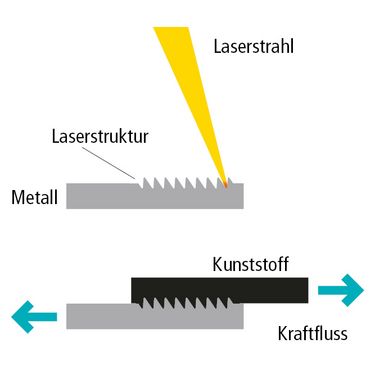

Haften und verhaken
Wieder hilft der Laser in zwei Rollen: Als „Haftvermittler“ strukturieren Hochleistungsnanosekundenlaser auch große Haftflächen vor — etwa mit Hinterschnitten, erzeugt durch Materialaufwurf —, ehe das Bauteil umgossen oder ein Thermoplast angespritzt wird. Und als Fügewerkzeug kann Laserlicht den metallischen Fügepartner direkt oder im Durchstrahlverfahren entlang der Naht erhitzen, sodass der Kunststoffpartner dort schmilzt und haftet.

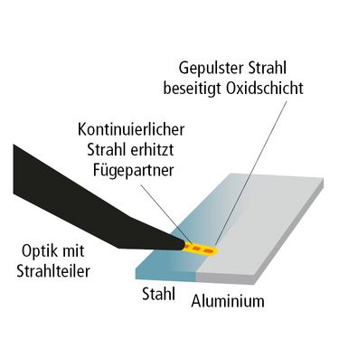

Gefügt, nicht geschweißt
Klassisch mit einer metallurgischen Verbindung schweißen lassen sich Stahl und Aluminium nicht. Per Laser lässt sich dennoch eine stabile Überlappverbindung herstellen. Dabei schmilzt der Laser den Stahl im Fokus auf und die Schmelze erhitzt das darunterliegende Aluminium. Beim Erstarren haftet der Stahl in einer dem Löten verwandten Verbindung auf dem Aluminium.
Haften und verhaken
