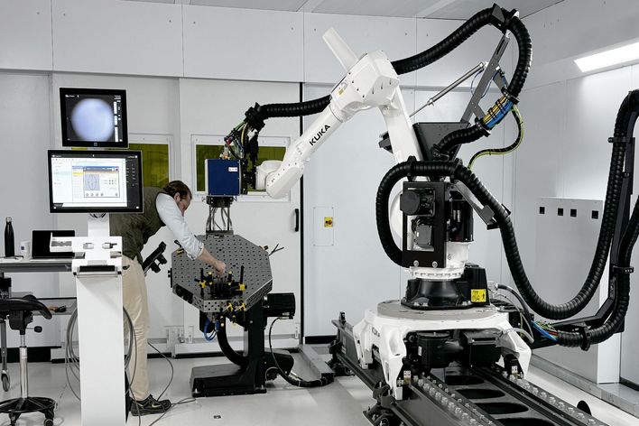

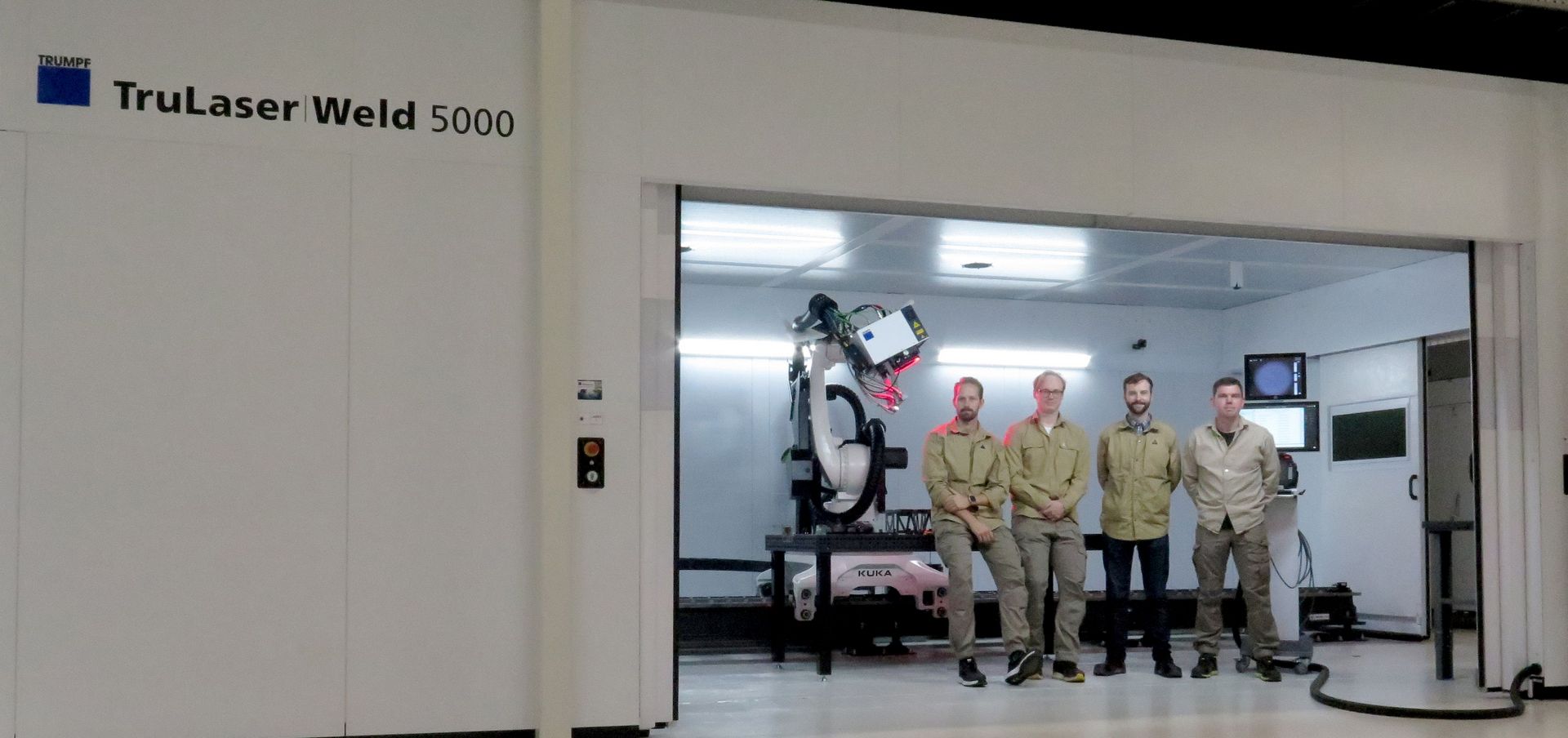

Maskinerna som står i det nybyggda laserlabbet hos NITIU är en TruLaser Weld 5000 och en TruLaser Cell 3000. Ett system för automatiserad lasersvetsning med  högteknologisk optik, och en kompakt femaxlig laserbearbetningsmaskin för att svetsa och skära två- och tredimensionellt. Joseph berättar att en av de faktorer som gjorde att valet föll på maskiner från TRUMPF var att NITIU vid flera tillfällen fick möjlighet att åka ner till TRUMPFs huvudkontor i Ditzingen i Tyskland för att provköra deras maskiner.

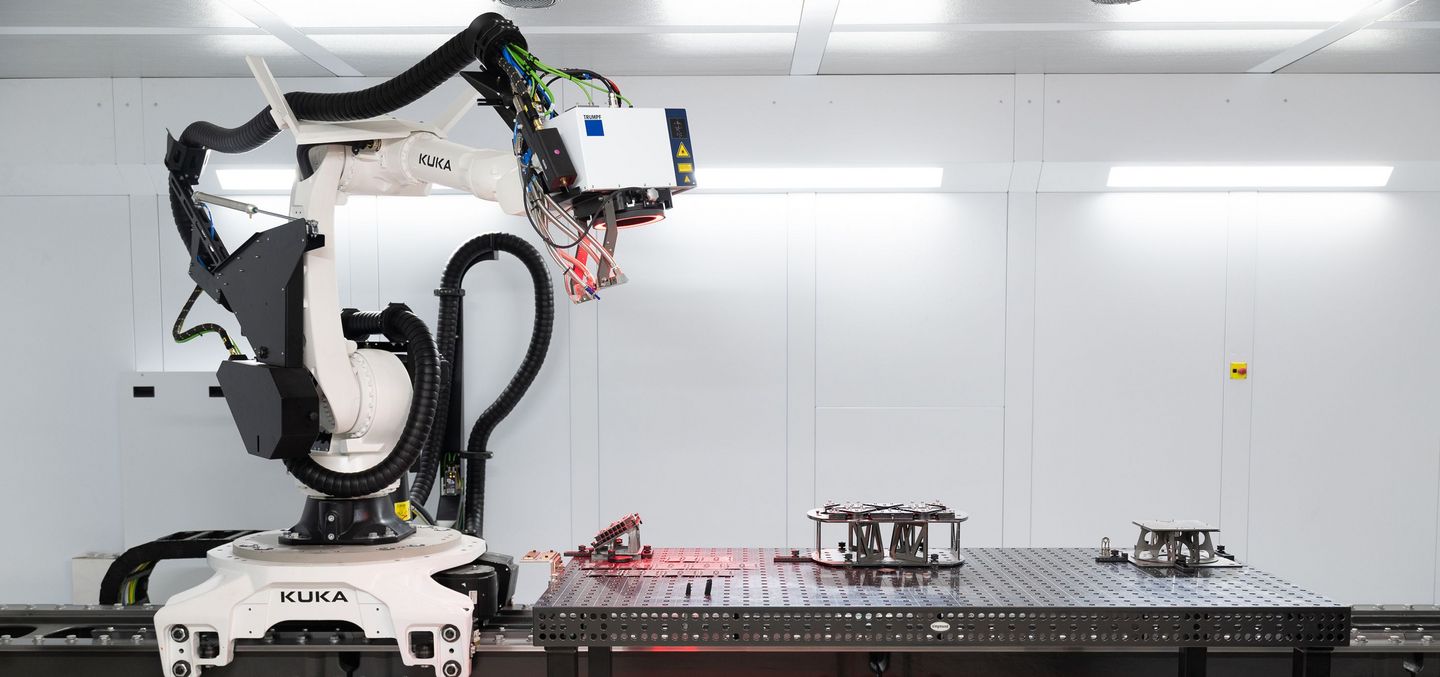

Till maskinen TruLaser Weld 5000 har NITIU valt den toppmoderna optiken PFO 3D. Denna optik sitter vanligtvis inte i denna maskin utan kombinationen är en anpassning just efter NITIUs behov. Optiken sitter på en KUKA-robot, och i optiken finns en rad speglar där varje liten spegel sitter på en motor. Roboten kan stå still under tiden som lasern arbetar och med hjälp av de programmerade speglarna rör sig lasern oerhört snabbt.
“PFO 3D innebär att lasern kan röra sig obegränsat inom ett givet tredimensionellt område, inte bara på två axlar. PFO 3D är den mest flexibla komponenten om du frågar mig och det är ingen slump att vi föll för den. Det är en fördel att optiken inte behöver åka fram och tillbaka, utan att den parkeras och att det istället är speglarna som arbetar. Maskinen sätter ihop komponenter otroligt noggrant och det går väldigt, väldigt snabbt.” säger Joseph.
