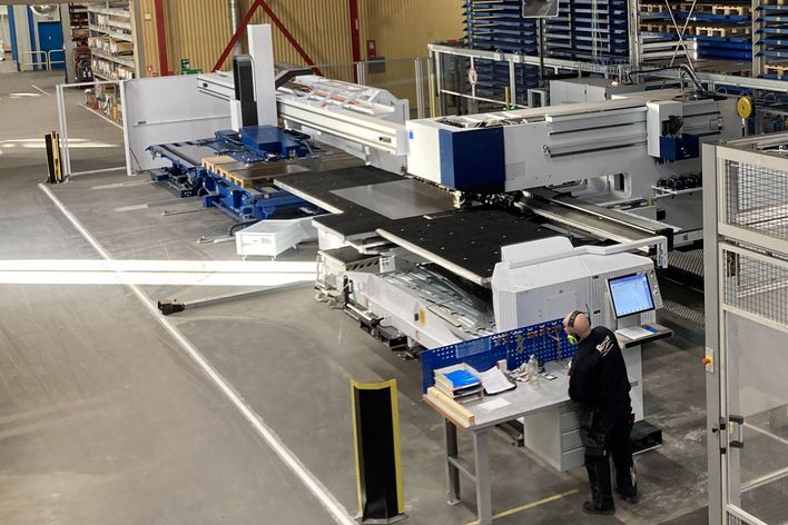

Det är resultatet av ett Smart Factory projekt gemensamt med TRUMPF som till stor del ligger bakom den nya utbyggnaden, omstruktureringen av maskinparken och flertalet nya maskiner. Men det grundar sig även såklart i framtida tillväxtmål. Framtidstänket kommer med historien i bolaget. På nittiotalet tyckte en del att Rotage tagit i väldigt mycket inför framtiden med att bygga hela 2500 kvadratmeter och här står man nu idag med 17 000.
Men så tillhandahåller man också mer eller mindre allt inom plåtbearbetning – laserskärning, stansning, manuell samt robotiserad kantpressning, svetsning - robotiserad och manuell, lasermärkning och fleroperationsbearbetning samt efterbearbetning. Företaget är med andra ord en komplett partner som legotillverkare av plåtdetaljer och stålkomponenter. Med en mycket modern maskinpark, ett 72 meter långt lagersystem och en ovanligt hög automatiseringsgrad skiljer man sig rejält från många andra. ”Vi har gjort en fantastiskt resa i år”, säger VD Mathias Larsson. ”Varje dygn processar vi över fyrtio ton råmaterial,” säger Bo Hansson Vice VD och Marknadsansvarig.

Den absolut största investeringen för Rotage 2023 var att byta ut ett flertal av de äldre TRUMPF maskinerna samt öka på med ytterligare ny maskinkapacitet. Förutom denna uppgradering var ett annat resultat av Smart Factory projektet att skapa ett renodlat tunnplåtcenter i fabriken och en renodlad laseravdelning. Laseravdelningen har utökats med en ny fiberlaser och automation i form av lagerlösningen TruStore och automatiseringskomponenten PartMaster. ”Det var egentligen nyckeln till hela tänket kring renodlade avdelningar, berättar Bo, vi ville effektivisera materialflödet från laserskärningen”. Sortering manuellt från skärbordet eller pallar är nu borta tack vare PartMastern där operatören nu plockar direkt från bandet. I tunnplåtcentrat har man samlat allt kring stansning, kombinerad stans- och laserskärning samt robotbockning. En annan anledning att skapa denna mer renodlade avdelning var även att satsa på mindre sårbarhet och mer kompentens och flexibilitet hos medarbetarna. Maskinoperatörerna går nu mer emot att arbeta som Stopa / FMS operatörer på samtliga teknologier istället för en enskild.
