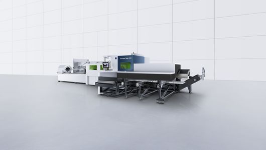

Spännchuck som skonar materialet placerar och håller rören. Den självcentrerande spänntekniken med permanent sensorövervakning anpassar sig efter varje rörgeometri. Därmed får du hög detaljnoggrannhet. Tack vare maskinens tillståndskontroll är din chuck alltid driftsklar.
Lönsam även vid låg utnyttjandegrad
Oavsett om du vill insourca kvalitet, tillverka kortsiktigt och flexiblare eller vill utveckla nya kunder och marknader: TruLaser Tube 3000 fiber är den rätta maskinen – och tack vare den enkla hanteringen är den perfekt för förstagångsanvändare eller som kompletteringsmaskin.
Den här maskinen är lönsam även om du inte utnyttjar den fullt ut.
Maskinen klarar många uppgifter på egen hand – det sparar tid och undviker fel.
Manövreringen är enkel: Maskinen är lätt åtkomlig med minimalt riggningsarbete.
TruLaser Tube 3000 fiber levererar kvalitet och noggrannhet.
Fastkroppslasern och TRUMPF skärdata av hög kvalitet möjliggör snitt av hög kvalitet.
Tack vare RapidCut kan du skära små konturer mycket snabbt.
Topp-kvalitet, även vid vinklar upp till 45° klarar du med optionen vinkelsnitt.

Tekniska data för alla produktvarianter för nerladdning.
Högsta kvalitet och mycket god manövrerbarhet: TruLaser Tube 3000 fiber är den perfekta maskinen för att komma igång med eller komplettera med laserrörsbearbetning.
Lönsam och enkel att manövrera
Det stela maskinstativet och de exakta rörstyrningarna sörjer samtidigt för extra snabb bearbetning och för hög kvalitet på den färdiga detaljen.
Maskinens öppna koncept återspeglar sig i alla dess beståndsdelar – från inlastning, via insynen i bearbetningsprocessen till utmatningen av de färdiga detaljerna.
Inga riggningstider och inga riggningsfel i standardspännområdet – med spänntekniken hos TruLaser Tube 3000 fiber sker tillverkningen utan omrustning.
Med Touchpoint HMI utför du uppgifterna extra snabbt vid maskinen. På den stora pekskärmen lär du dig funktionerna intuitivt. Maskinen är enkel att manövrera manuellt.
Med RapidCut får du maximal effekt från lasern genom den höga frammatningen, även vid mindre konturer. Framför allt arbetar du mycket snabbt i tunna material.
Den sömlösa integreringen av många maskiner från TRUMPF i en egen mjukvaruvärld är problemfri och enkel. Det kan vara en integrering i Oseon eller en anslutning till övervaknings- och analysverktyg - vi tillhandahåller den passande lösningen för varje kombination. Även en anslutning till mjukvarusystem från tredjepartsleverantörer är möjlig med våra snittställen, baserat på OPC UA-standarden.
