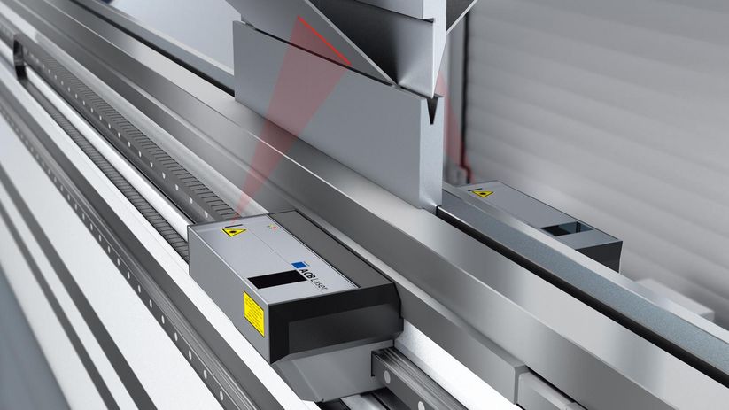

Presnosť už od prvého dielu – vďaka automatickej korekcii uhla
Systém merania uhlov ACB Laser meria uhol ohybu bezdotykovo priamo na obrobku a automaticky koriguje odchýlky. Takto dosiahnete presnosť uhla až ±0,3° alebo lepšiu aj pri kolísavých vlastnostiach materiálu. To zaručuje presné výsledky už od prvého dielu a znižuje množstvo nepodarkov a potrebu dodatočných úprav.

Bezdotykovo meria uhol ohybu priamo na obrobku a automaticky koriguje odchýlky v materiáli. Takto je uhol správny už od prvého dielca – a to aj pri kolísaní vlastností materiálu alebo hrúbky plechu.

ACB Laser meria uhol ohybu bezdotykovo priamo na obrobku a automaticky koriguje odchýlky. V kombinácii s programom TruTops Boost vznikajú presné programy ohýbania a výsledky s vysokou opakovateľnosťou pre uzavreté rohy a kryty s presnými rozmermi.
