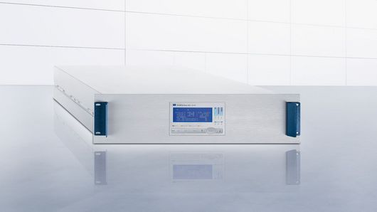

TruPlasma Bipolar Séria 4000 (G2.1)
Optimálne výsledky kvality rezu
Bipolárne pulzné generátory najnovšej generácie
Zdroje procesného prúdu TruPlasma Bipolar Série 4000 (G2.1) boli vyvinuté špeciálne na nanášanie vrstiev na báze plazmy pomocou procesov PVD, PECVD a reaktívneho pokovovania rozprašovaním a podávajú pomocou flexibilne tvarovateľných výstupných signálov a premysleného Arc manažmentu excelentné výsledky pri výrobe solárnych článkov a polovodičov, pri nanášaní dekoratívnych a opotrebovaniu odolných vrstiev ako aj pri nanášaní vrstiev na povrch architektonického skla.
Mimoriadné minimum Arc energie
Úplne digitálny Arc manažment pre najvyššiu produktivitu a kvalitu vrstvy.
Nastaviteľné tvary vĺn
Jednoduché nastavenie pre rôzne procesy pomocou variácii výstupného signálu.
Jeden generátor, mnoho aplikácií
DC, pulzný DC a bipolár: Úspora nákladov vďaka rôznorodým možnostiam nastavenia.
Integrované chladenie vodou
Nie sú potrebné žiadne externé komponenty, preto je potrebné len veľmi malé miesto na inštaláciu.
Zdroj prúdu špičkovej triedy
Typické oblasti použitia sú výroba polovodičov a fotovoltaiky, povrstvovanie architektonického skla ako aj výroba dekoratívnych a opotrebovaniu odolných vrstiev vo vysokej kvalite. Používajú sa pritom najmä procesy PVD a PECVD.
Perfektné vrstvy, vysoká produktivita
Plne digitálny Arc manažment s veľmi nízkou Arc energiou umožňuje dosahovať vysoké kvality vrstiev a miery úberu. Aj pri náročných reaktívnych procesoch zaručuje TruPlasma Bipolar Série 4000 (G2.1) stále rovnomerné napájanie procesným prúdom a tým aj stabilný stav plazmy.
Viac flexibility, minimálne náklady
Pomocou nastaviteľných priebehov môžete veľmi jednoducho nastaviť generátory TruPlasma Bipolar Série 4000 (G2.1) na rôzne požiadavky procesov. Vďaka flexibinej voľbe výstupného signálu (DC, pulzný DC alebo bipolár) sú mnohostranne použiteľné a pomáhajú znižovať Vaše celkové prevádzkové náklady (TCO).
Všetko v jednom telese
Vďaka vodnému chladeniu úplne integrovanému do telesa generátora chráneného pred vplyvmi prostredia nie sú potrebné žiadne externé komponenty.
