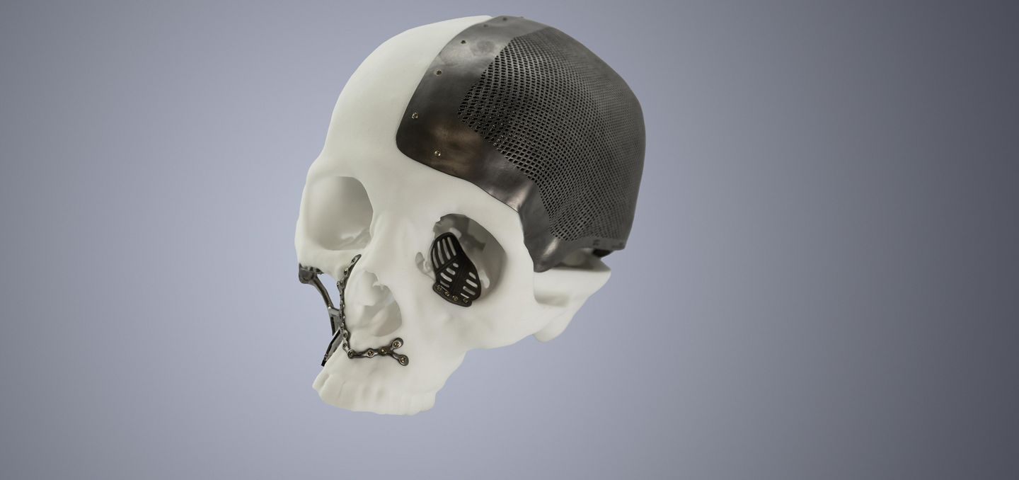

Príklady implantátov špecifických pre pacienta maxilofaciálnej chirurgie
​​​​​Platnička lebky z Ti6Al4V ELI a mriežková štruktúra
  • Obnova tvaru a funkčnosti
  • Mriežková štruktúra pre výmenu tekutín a odvod tepla
Implantát očnice z Ti6Al4V ELI s hrúbkou steny 0,3 mm
  • Drenážna funkcia
  • Atraumatický okraj implantátu
Čeľustný implantát z Ti6Al4V ELI s okamžitou funkčnosťou
  • Možné je okamžité namáhanie po operácii
  • Nie je potrebná augmentácai kostí
  • Skrátenie trvania rehabilitácie a celkového času liečby
